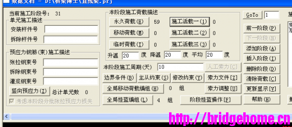

桥博里面挂蓝重量是在挂蓝信息里面已经考虑了还是在活载里面考虑呢?

在挂篮信息里已经考虑,就是在挂篮信息里需要输入两个集中力的值,其值就是通过挂篮自重计算而得。

楼上正解,挂蓝信息里面已经输入了挂蓝重量。
