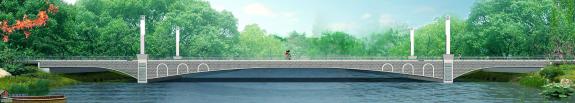

拱桥效果图
发布于:2010-02-23 08:43
拱桥效果图

比较扁平啊

感觉不出拱桥的气势

是个坦式拱桥啊,不知道实施了没

不是很像

效果很好。只是比例不协条

这哪是拱
明显是个连续梁嘛
梁高变化时,边跨显现了夸张感
侧面通过装饰,使立面造型接近于拱
如果是真正的拱,这么坦,水平力会非常大
