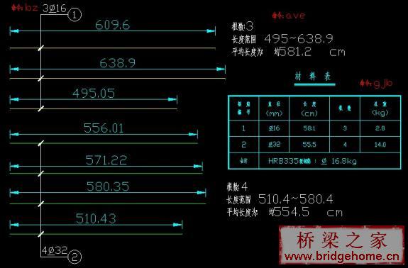

这几天一直在画图,呵呵 迷迷糊糊的 还好有这几个小程序在钢筋算量以及标注上省了不少的力! 相信大家会有用的! 程序是个大院的啊!! 呵呵 下面是我弄的一个小示例,我吧这几天使用的经验都写在里面了,说的有些啰嗦,只是想让大家更好的使用程序,程序本身在使用上并不啰嗦啊,大家不要见怪喽!! 使用上有什么问题留言就好!
发布于:2010-03-25 15:50
1,所要统计的钢筋在一个图层上,且为多段线。
2,统计结果单位是cm,使用时需根据作图实际情况来看。 3,加载后输入ave调用。 |
发布于:2010-03-25 15:52
1.钢筋闭住程序,加载后输入bz调用。
2.进行标注前,需画线与被标注钢筋相交,这条线也就是程序要找的标注线。 3.程序可以帮助使用者快速标注钢筋的编号、直径、根数、相交处45°的斜线。 4.所标注的钢筋应在同一图层,所有要标注的钢筋应在模型空间里面能够看到。 |
发布于:2010-03-25 15:53
1,钢筋数量表程序,加载后,输入gjb调用。
2,程序需使用者自行编写钢筋信息,格式见试验例题。(钢筋编号 直径 长度 根数) 3,钢筋长度是均长的话,在长度前面加符号即可,如 平均长度为123.4,可写成-123.4. 4,单位,钢筋直径为mm,钢筋长度cm。 |

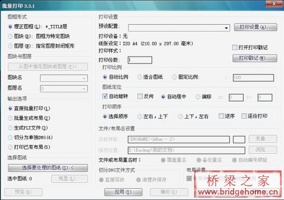

呵呵 再给大家一个批量打印的程序啊!! 用起来很爽的!!
cad批量打印程序,加载后输入bplot调用,程序很实用!! |

最后这个就是第一个截图的cad文件,钢筋表的记事本文件
