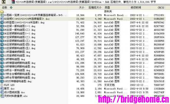

14+21+21+14米连续梁(变截面梁)
第 页
设 计 说 明 【14m+21m+21m+14m四跨变截面钢筋砼连续箱梁】 一、技术标准与设计规范 1、设计标准: 1)桥面宽度:0.5m(防撞栏杆)+4.5m+0.5m(防撞栏杆)。 2)桥 长:73.28米。 3)设计荷载:汽-15级,挂-80,人群3.0KN/m2。 4)桥面纵坡:平坡。 5)桥面横坡:双向1.5%。 2、技术资料: 1)中华人民共和国交通部标准《公路桥涵设计规范》合订本。 2)中华人民共和国交通部标准《公路桥涵施工技术规范》(JTJ041-2000)。 3)公路桥涵设计手册中相关分册。 二、主要材料 桥台基础:15#片石砼 桥台台身:15#片石砼 墩 柱:25#砼 桥台台帽耳背墙:25#砼 桥墩基础:25#砼 箱 梁:30#砼 桥面铺装:30#防水砼 钢 筋:Ⅰ级、Ⅱ级 支 座:D25GUZF4250×44 mm四氟板式橡胶支座和D70GUZ700×140 mm板式橡胶支座。 伸缩缝:TST伸缩缝。 三、设计要点 1、结构体系 本结构为钢筋砼连续箱梁,三个中墩上设置园板式橡胶支座,端支承桥台上设置四氟园板式橡胶支座。 2、内力计算 纵向内力计算按上述结构体系作为计算模型,横向内力计算按腹板及隐盖梁下面设绞的闭合框架计算。 计算项目:恒载:汽-15级设计;挂-80验算;支座沉降±0.5cm;日照误差±10℃。 3、下部结构 下部结构基础要求地基允许承载力大于250KPa,如果达不到250KPa,请与设计部门联系,协商处理办法。 四、施工注意事项 1、箱梁搭架现浇,支架体系必须进行预压并安全可靠。砼浇筑顺序:底板、腹板、然后顶板。整个箱梁浇筑完毕,待砼强度达到设计强度的90%以上时,方能卸架。 2、箱梁底板空腹段应设置通气孔,通气孔直径D=10cm,每隔4~5m设置一个。 五、其它说明 1、在套用本标准图时,应根据天桥桥址处的地形和地质资料,确定桥台高和基础埋置深度。 2、本册未列入的附属共用图纸,请套用相应通用图分册。 3、天桥防撞栏杆和防落物网全桥长布置,即桥台尾至桥台尾之间。 六、主要材料汇总表 本表材料数量是依据天桥通用图内容进行统计,在设计中天桥构造尺寸发生改变后,请参考本表重新编制。 Ⅲ.I11.S7.3-1 |
