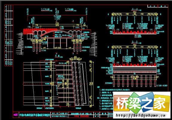

空腹式拱桥
说明:
1、本图尺寸除标高和桩号以米计及注明者外,余均以厘米计。 2、荷载等级:城-A,人群荷载按《城市桥梁设计荷载标准》CJJ 77-98取值。 3、桥梁采用空腹式拱桥,计算跨径为32.4m,矢跨比为1/6,拱肋截面为实腹式,钢筋混凝土结构;桥梁下部结构采用组合式桥台,钻孔灌注桩基础,承台间设置系梁;施工方法上部结构采用满堂支架现场浇筑,下部结构水上施工部分采用围堰施工。 4、规划河道宽度为30.0m,50年一遇洪水位为3.810m。 5、墩台与河道平行布置,立面图中桥面标高均为桥梁中心线处标高。 6、括号外数值适用于0号桥台,括号内数值适用于1号桥台。 7、河床设置30cm厚浆砌块石铺砌,铺砌范围为桥下及上、下游10米范围内;图中桥面系和装饰仅为示意,具体详见相关图纸。 |

图纸还可以,不过有点保守!又设置戏杆,还要设置止滑板,而且还是三排桩,感觉有点浪费了!
